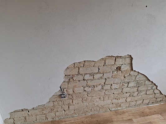

При снятии старых обоев отвалилась цементно-песчаная штукатурка. Могу ли я это исправить самостоятельно и как это сделать?

Самостоятельное оштукатуривание стен цементно-песчаным раствором вполне осуществимо даже новичку, особенно если это локально..., но требует внимательности к подготовке смеси, обрабатываемой поверхности и процессу нанесения. Для работы потребуется набор инструментов, включающий шпатели различных размеров, кельму, правило, полутерки, терки и шлифовальную машинку для финальной обработки - ну это уже если прям охота заморочиться и стать штукатуром-маляром))
Пропорции раствора зависят от толщины штукатурного слоя:
  • Стандартный состав – 1 часть цемента на 5 частей песка. Вода добавляется постепенно до достижения необходимой консистенции.
  • Более насыщенный раствор для грунтования стен – 1 часть цемента на 3 части песка.
  • Для финишного слоя смешивают 1 часть цемента и 1 часть песка, разводя смесь водой до консистенции густой сметаны.
Этапы приготовления раствора:
  • В подходящую емкость засыпают цемент и песок в нужных пропорциях, тщательно перемешивая компоненты лопатой или мастерком.
  • Заливают воду и перемешивают раствор строительным миксером или дрелью с насадкой, работая на низких или средних оборотах.
  • При необходимости добавляют специальные добавки.
  • Проверяют консистенцию раствора – он должен быть однородным и напоминать густую сметану.
Необходимо учитывать, что готовый раствор пригоден к использованию в течение часа, поэтому готовить его следует ровно столько, сколько можно выработать за это время.
Подготовка основания
Процесс подготовки включает в себя несколько ключевых этапов:
Удаление всего старого: будь то краска, обои или другие покрытия.
Устранение всех выступающих элементов, включая крепеж и арматуру.
Двукратная обработка очищенной от пыли поверхности грунтовкой с интервалом не менее 4 часов для улучшения адгезии между стеной и штукатурным составом.
Монтаж маячковых профилей – вертикальных ориентиров, располагаемых на расстоянии, немного меньшем длины используемого правила.
Процесс нанесения
Штукатурная смесь распределяется по поверхности стены минимум в три этапа:
Набрызг – первый слой, наносимый между установленными маяками, с применением раствора более жидкой консистенции. Рекомендуемая толщина: 3 мм для бетонных, 7 мм для кирпичных и 10 мм для деревянных оснований.в вашем случае можно и без маяков.
Основной слой (грунт) – наносится через 2-3 часа после набрызга. Используется раствор более плотной консистенции. Слой должен полностью покрывать маяки. Излишки раствора удаляются правилом, которое плотно прижимается к маякам и перемещается снизу вверх.
Финишный слой (накрывка) – наносится через 6-12 часов после грунтовочного. Применяется более текучий раствор толщиной 2-3 мм, который тщательно выравнивается и заглаживается металлическим инструментом.
Ключевой момент: нанесение штукатурки одним толстым слоем чревато растрескиванием или отслоением готового покрытия.
